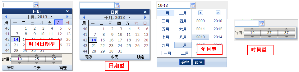

1. 控件效果
日期控件可以根据需要显示的日期格式达到不同的效果:时间日期型、日期型、年月型和时间型
